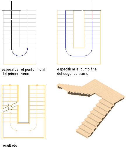

Utilice este procedimiento para agregar una escalera con forma de U con los parámetros que especifique. Las escaleras con forma de U tienen dos tramos de igual longitud unidos por un descansillo de media vuelta. El parámetro de justificación controla dónde quedarán, a lo ancho, los puntos que definen la escalera.
Al dibujar la escalera, los tramos se muestran con líneas para cada huella. Los descansillos planos carecen de líneas de huellas, mientras que los descansillos con tipo de giro las tienen en todo el giro. En las escaleras con giro, estas líneas temporales no representan necesariamente la ubicación real de las líneas de huellas en la escalera final.
Creación de una escalera con forma de U

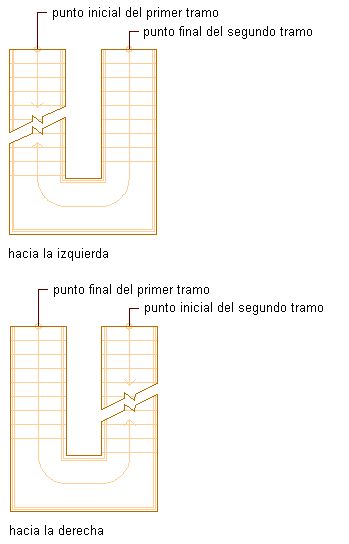

| dibujar la escalera con forma de U con la derecha como borde exterior de la escalera y la izquierda como borde interior | seleccione Izquierda en Orientación horizontal. |
| dibujar la escalera con forma de U con la izquierda como borde exterior de la escalera y la derecha como borde interior | seleccione Derecha en Orientación horizontal. |
Especificación del sentido horizontal de escaleras con forma de U
