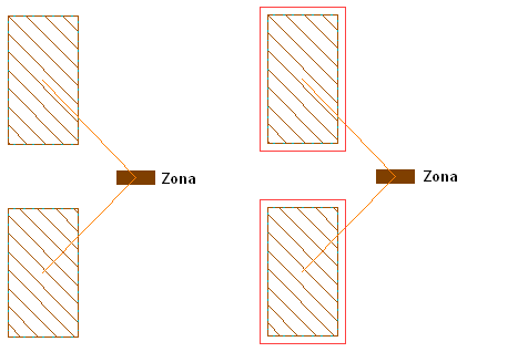

- En Desfase de contorno de zona, escriba un valor para especificar la distancia deseada entre el contorno de zona y el contorno base de cualquier espacio enlazado.
Si selecciona un desfase de 0, el contorno de zona será idéntico al contorno base del espacio.
Contorno de zona sin desfase (izquierda) y con desfase (derecha)
Consejo: Si no puede ver el contorno de zona, quizá se deba a que el componente de visualización del contorno de zona no esté activado en el estilo de zona.
