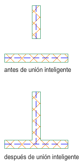

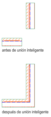

Utilice la función de unión inteligente para unir intersecciones de muros. Los segmentos no colineales se recortan o alargan para crear esquinas limpias. Seleccione los segmentos de muro y especifique un método de unión. En general, cuando se selecciona un contorno, se crea una unión T. Si no se selecciona ningún contorno, se crea una unión L.
Las condiciones de unión dependen de las líneas de justificación de los segmentos de muro y del tamaño de los círculos de unión situados en los puntos iniciales y finales de cada línea de justificación.
Utilice la unión inteligente para crear una unión L con dos segmentos de muro.
Utilice la unión inteligente para crear una unión T con dos segmentos de muro.
