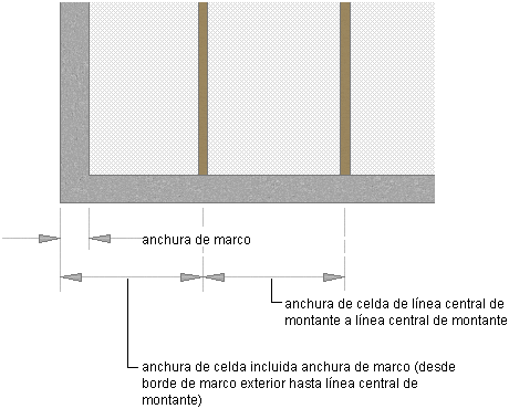

De forma predeterminada, las celdas de rejilla se miden desde el punto inicial al final de la línea base del conjunto de puerta y ventana (divisiones horizontales) o desde la línea base a la altura base (divisiones verticales). La anchura del marco de la rejilla no se tiene en cuenta al calcular el tamaño de la celda. Por ejemplo, si dibuja un conjunto de puerta y ventana con una línea base de 14 pies y un marco de 1 pie a la izquierda y la derecha, y especifica un número fijo de celdas verticales, las celdas tendrán tamaños distintos. La primera y la última celdas se mostrarán más pequeñas, puesto que incluyen el marco.

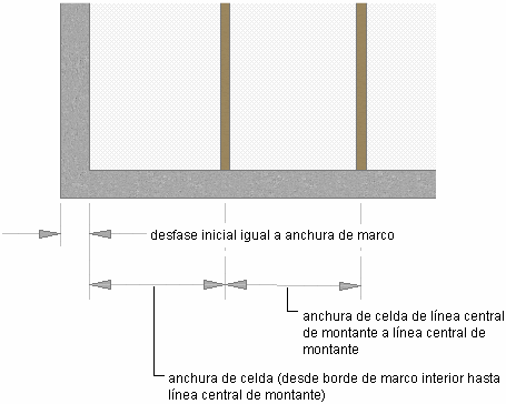

Para igualar el tamaño de las celdas, desfase el principio y el fin de la rejilla en una medida igual a la anchura del marco.

| Si desea especificar la distancia entre... | Entonces... |
| el punto inicial de la línea base del conjunto de puerta y ventana y el inicio de la primera celda de una rejilla horizontal | escriba un valor en Desfase inicial. |
| el punto final de la línea base del conjunto de puerta y ventana y el final de la última celda de una rejilla horizontal | escriba un valor en Desfase final. |
| la línea base del conjunto de puerta y ventana y el inicio de la última celda de una rejilla vertical | escriba un valor en Desfase inferior. |
| la altura base del conjunto de puerta y ventana y el final de la celda superior de una rejilla vertical | escriba un valor en Desfase superior. |
