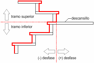

Si selecciona Huella a huella, Huella a contrahuella o Contrahuella a contrahuella, puede especificar un valor de desfase. Un valor de desfase positivo significa que la ubicación de la huella del tramo inferior está más cerca del descansillo que la del tramo superior.
Especificación de desfases de alineación huella a contrahuella
