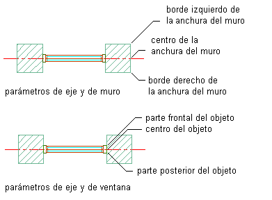

Utilice este procedimiento para cambiar la posición horizontal de las ventanas en un muro en el que estén ancladas.
Coloque la ventana a lo largo de los parámetros del eje Y
| Si desea... | Entonces... |
| usar el borde izquierdo del muro como punto de referencia | seleccione Borde izquierdo de la anchura del muro en Desde. |
| usar el centro del muro como punto de referencia | seleccione Centro de la altura del muro en Desde. |
| usar el borde derecho del muro como punto de referencia | seleccione Borde derecho de la anchura del muro en Desde. |
Use un valor negativo para medir desde el punto final hasta el punto inicial.
| Si desea medir hasta... | Entonces... |
| el frontal de las ventanas | seleccione Parte frontal del objeto en Hasta. |
| el centro de las ventanas | seleccione Centro del objeto en Hasta. |
| la parte posterior de las ventanas | seleccione Parte posterior del objeto en Hasta. |
