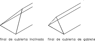

Utilice este procedimiento para agregar una cubierta de hastial que tenga las propiedades especificadas en la herramienta de cubierta seleccionada. Puede crear una cubierta con vertiente sencilla y definir para cada borde el hastial necesario. Con una vertiente en los extremos del hastial se puede crear un montante.
Visualización de un extremo de cubierta de hastial
Nota: Puede crear un hastial en una cubierta existente pinzando cualquier punto de un borde dorsal y estirándolo más allá del borde de la cubierta.
