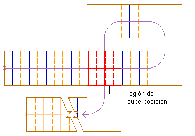

Utilice este procedimiento para crear escaleras solapadas y definir las propiedades de visualización para mostrar correctamente la sección solapada. En este ejemplo vamos a mostrar todos los componentes de la escalera que se encuentran por encima de la sección de solapamiento indicada en rojo.
Para definir la visualización de la escalera, es necesario activar la representación de visualización Solapamiento de plano y definir determinados componentes. Para escaleras solapadas, además de los grupos arriba y abajo, hay otros cuatro grupos de componentes de visualización que están disponibles en Solapamiento de plano.

- Dibuje una escalera con descansillos que se solapa con sí misma.
Visualización de una condición de una escalera solapada

- Seleccione Modificación de objetos en Plan, Plan Low Detail o Plan High Detail (el que se muestre en el conjunto de visualización actual). Seleccione todos los componentes, desactive la visibilidad y pulse Aceptar.
- Elija Modificación de objetos en Solapamiento de plano. Seleccione los componentes deseados y active la visibilidad. En este ejemplo, active la visibilidad para Contrahuella arriba, Nariz de peldaño arriba, Recorrido arriba, Contorno arriba, Contrahuella abajo, Nariz de peldaño abajo, Recorrido abajo, Contorno abajo, Contrahuella abajo (sobre superposición), Nariz de peldaño abajo (sobre superposición), Recorrido abajo (sobre superposición), Contorno abajo (sobre superposición), Contrahuella abajo (bajo superposición), Nariz de peldaño abajo (bajo superposición), Recorrido abajo (bajo superposición) y Contorno abajo (bajo superposición).
- Seleccione Contrahuella abajo (sobre superposición), Nariz de peldaño abajo (sobre superposición), Recorrido abajo (sobre superposición), Contorno abajo (sobre superposición). Seleccione cualquiera de los colores de los componentes seleccionados; a continuación, elija el color rojo en el cuadro de diálogo Seleccionar color.
