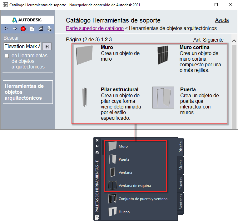

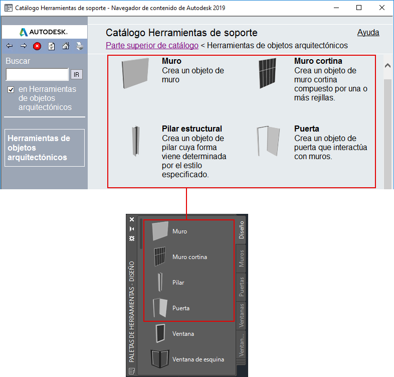

  2. Seleccione la ficha Iniciogrupo Generarmenú desplegable HerramientasNavegador de contenido., vaya a la paleta de herramientas a la categoría del catálogo de herramientas que incluye la herramienta que desee copiar.
  3. Seleccione Añadir a la paleta de herramientas al colocar el cursor sobre el icono.
    Para copiar varias paletas de herramientas, mantenga pulsada la tecla Ctrl mientras selecciona las paletas y, a continuación, haga clic con el botón derecho y seleccione Añadir a la paleta de herramientas.

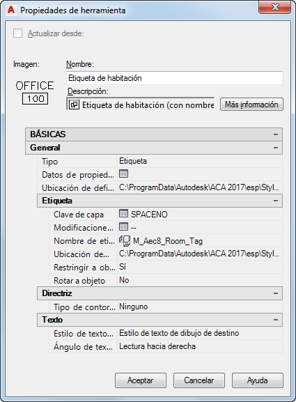

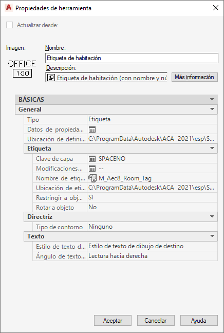

    De forma alternativa, seleccione la herramienta en la paleta, pulse con el botón derecho y elija Propiedades. A continuación, seleccione Actualizar desde en la hoja de trabajo Propiedades.
    Actualización de una herramienta desde la hoja de trabajo Propiedades
    Nota: Cuando se selecciona Actualizar desde, todas las propiedades de la herramienta se definen como de sólo lectura en la hoja de trabajo. Las propiedades de esta herramienta se deben cambiar en el Navegador de contenido.
