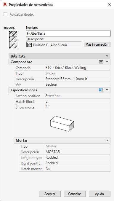

Las herramientas de componentes de detalles en una paleta de herramientas del espacio de trabajo se pueden modificar mediante la hoja de trabajo Propiedades de herramienta. Se accede a la hoja de trabajo Propiedades de herramienta pulsando con el botón derecho de ratón en la herramienta y, a continuación, pulsando Propiedades. Para modificar una herramienta en un catálogo del Navegador de contenido, primero debe copiar la herramienta en una paleta del espacio de trabajo.
La apariencia de la hoja de trabajo Propiedades de herramienta varía en función del tipo de componente y la configuración actual de los parámetros de propiedad. Las ilustraciones siguientes muestran dos configuraciones de la hoja de trabajo Propiedades de herramienta para la herramienta 04 - Albañilería que se incluye en la paleta de herramientas básica. La herramienta se ha definido para que agregue ladrillos de unión de 3/8" en ambos casos, pero la primera configuración tiene la propiedad Vista definida como Sección, mientras que la segunda la tiene definida como Alzado (patrón). Para componentes de detalles que se pueden orientar de forma diferente en vistas diferentes, la configuración de Vista determina la rutina de dibujo concreta que se usa para insertar la imagen en el dibujo. Tenga en cuenta que la configuración de Vista diferente da como resultado ilustraciones con orientaciones diferentes en la hoja de trabajo. Tenga también en cuenta que las especificaciones de Mortero no son aplicables a la configuración Alzado (patrón) y no se muestran para esa configuración. Las propiedades que se muestran bajo el título Especificaciones también pueden variar en función de otros parámetros de configuración. Por ejemplo, si la propiedad Mostrar mortero es No cuando la configuración de Vista es Sección, no se muestra ninguna otra propiedad de Mortero. Para algunos componentes de detalles, no se aplican especificaciones y no se muestra el encabezamiento.
Configuraciones de hojas de trabajo para propiedades de herramienta de componentes de detalles

| Vista | Especifica el tipo de vista para la que se orienta el componente. Los valores posibles son Sección, Plano, Alzado y Alzado (Patrón). Para componentes tales como pernos, se usa terminología específica de componentes, por ejemplo Cabeza, Lado, Perno o Tuerca. Aparece una lista desplegable si hay más de una vista aplicable para el componente especificado. Esta configuración determina la rutina del dibujo y los mensajes de solicitud de líneas de comando para el proceso de inserción. |
| Especificaciones | Pulsando el icono de esta línea se muestra una imagen que representa la orientación en la que el componente de detalles se insertará (determinado por la propiedad Vista). Otras propiedades que se muestran aquí proporcionan los parámetros de nivel superior que se requieren para insertar el componente con la configuración de Vista especificada. Para componentes que sólo tienen una configuración posible para Vista, no se muestran Propiedades de especificaciones. |
