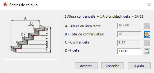

Utilice este procedimiento para controlar las diferentes cotas asociadas al cálculo de la escalera.
Algunas de las cotas interactivas las puede definir el usuario y otras son automáticas, según la combinación de campos seleccionados. Solamente están disponibles las combinaciones lógicas cuando la calculadora basada en reglas está en vigor. Cuando no está en vigor, el usuario puede definir la huella o la longitud recta, así como el total de contrahuellas o la altura de contrahuella.
| Si desea... | Entonces... |
| especificar la anchura del recorrido de escalera | escriba un valor para Anchura. Nota: Si cambia la anchura de la escalera tras haber personalizado un borde con pinzamientos o de otra manera, los cambios se perderán.
| especificar la altura de suelo a suelo de la escalera | escriba un valor para Altura. |
| indicar la justificación de la escalera | seleccione Izquierda, Centro o Derecha para la opción Justificar. El cambio de este valor no implica cambiar la ubicación de la escalera, pero determina el punto desde el que se calcula la anchura si se modifica posteriormente. |
| especificar la longitud lineal global de la escalera | indique los valores de Longitud recta y Total de contrahuellas.
| especificar el número total de contrahuellas de la escalera | escriba un valor en Total de contrahuellas.
| especificar la altura de cada contrahuella de la escalera | defina todos los campos en automático |
| especificar la profundidad para cada huella de la escalera | defina todos los campos en automático ( |
