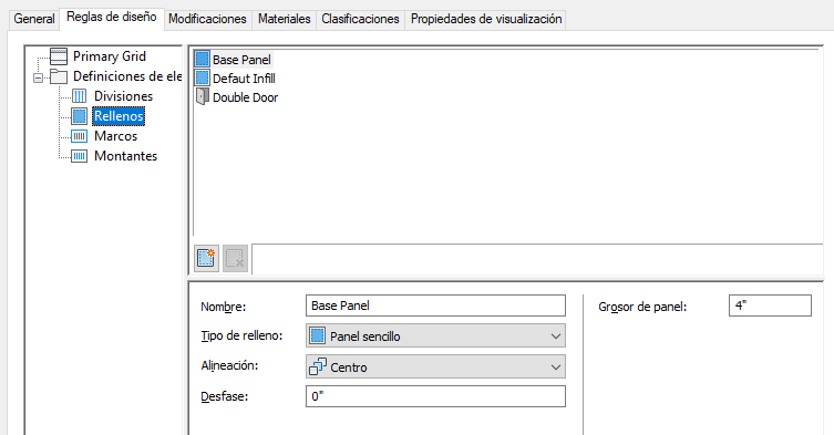

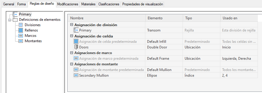

Puede modificar las definiciones de elementos en la ficha Reglas de diseño del cuadro de diálogo Propiedades de conjunto de puerta y ventana. Puede acceder a estas definiciones desde la lista de asignaciones y desde la lista de definiciones:
Todos los cambios que haga, incluidos los del nombre de la definición, sobrescriben a la definición existente. Para crear una definición nueva a partir de la lista de asignaciones, seleccione Nueva en la lista de elementos. Para crear una definición nueva a partir de la lista de definiciones, pulse en el icono Nueva división, en el icono Nuevo relleno, en el icono Nuevo marco o en el icono Nuevo montante.
