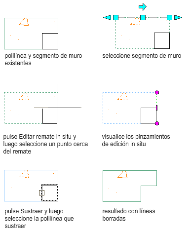

Siga este procedimiento para modificar un remate de muro sustrayendo un perfil de un componente. Un perfil puede ser cualquier área delimitada por una polilínea que solape un componente específico.
Podrá sustraer perfiles de más de un único componente cada vez. Pulse la tecla Esc para borrar la selección del componente.

En el ejemplo siguiente, se sustrae un perfil de un componente de muro.
