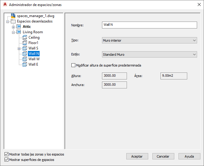

Siga este procedimiento para editar las propiedades de una superficie de espacio.
| Propiedad | Opciones |
| Nombre | escriba un valor nuevo para Nombre. |
| Tipo de superficie (sólo en espacios tridimensionales de forma libre) |
Este parámetro puede resultar útil en formas libres complejas, en las que el techo y el suelo del espacio están representados por más de una superficie. |
| Tipo | en Tipo, seleccione una de las opciones siguientes:
| Estilo | todos los estilos de muro y muro cortina disponibles en el dibujo |
| Altura/área (sólo en espacios tridimensionales extruidos) | seleccione Modificar altura de superficie predeterminada y, a continuación, escriba un valor nuevo para Altura o Área. Ambos campos modifican sólo la altura de la superficie. |
