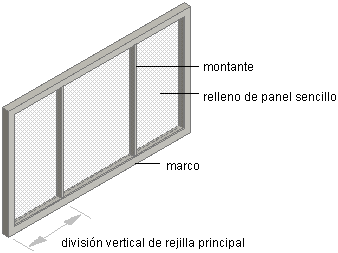

Las definiciones de elemento determinan el aspecto de los cuatro elementos básicos de los conjuntos de puerta y ventana. Existe un tipo de definición diferente para cada elemento.
| Definición | Ejemplos de definiciones |
| Divisiones | Rejilla horizontal con seis celdas |
| Rellenos de celda | Celdas que contienen ventanas |
| Marcos | El borde exterior de la rejilla es de 6 pulgadas de ancho |
| Montantes | Los bordes entre las celdas son de 4 pulgadas de ancho |
Cada tipo de elemento puede tener varias definiciones. Por ejemplo, puede definir las divisiones para crear una rejilla horizontal o vertical y definir las celdas para que contengan una rejilla anidada o un conjunto de puerta y ventana. Para facilitar su reutilización, puede guardar las definiciones de los elementos y asignarlas a otras rejillas, celdas, marcos o parteluces cuando lo necesite.
Las definiciones de elementos son específicas del estilo. Cuando se crean definiciones de elementos para un estilo de conjunto de puerta y ventana determinado, esas definiciones sólo quedan disponibles para los conjuntos de puerta y ventana de ese estilo. Por ejemplo, si define un relleno de conjunto de puerta y ventana para un estilo de conjunto de puerta y ventana determinado, ese relleno no será una opción disponible al editar un conjunto de puerta y ventana de otro estilo.
