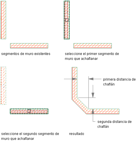

Utilice este procedimiento para achaflanar dos muros. Al achaflanar se crea un nuevo segmento entre dos muros que no son paralelos. Está técnica resulta útil cuando se trabaja con detalles arquitectónicos o ángulos de muro únicos.
Puede achaflanar muros especificando la distancia o el ángulo:
Achaflanado de segmentos de muro con la opción de distancia
Las opciones del modo Recortar permiten especificar si los muros se van a recortar o alargar hasta el nuevo segmento de muro (opción Recortar) o si sus puntos finales van a permanecer intactos (opción No recortar). Si se selecciona la opción No recortar, las distancias de chaflán deben ser mayores que cero.
Antes de achaflanar muros, compruebe que éstos tienen el mismo estilo y justificación de la línea base. Si estos parámetros no son iguales para cada muro, pueden aparecer iconos de consejo al achaflanar los muros.
La herramienta Chaflán se encuentra dentro de Herramientas de dibujo en el catálogo Herramientas de soporte del Navegador de contenido. Puede agregar esta herramienta a cualquier paleta y utilizarla después para achaflanar muros y otros objetos.
| Si desea... | Entonces… |
| recortar o alargar segmentos de muro para que converjan entre sí o con los puntos finales del nuevo segmento | escriba t (Recortar) y, a continuación, t (Recortar). |
| mantener los puntos finales de los segmentos de muro en su ubicación original y ajustar el nuevo segmento entre ellos | escriba t (Recortar) y, a continuación, n (No recortar). |
| indicar los valores predeterminados de longitud y ángulo para la opción de ángulo | escriba a (Ángulo). Indique la distancia desde el punto final al punto del muro donde desea que comience el chaflán. Escriba el ángulo del chaflán. |
| indicar las distancias predeterminadas para la opción de distancia | escriba d (Distancia). Indique los valores para Distancia 1 y Distancia 2. Escriba 0 para ambas distancias si quiere que los muros converjan sin crear un nuevo segmento de muro. |
| especificar la opción de distancia como la predeterminada para achaflanar muros | escriba ME (MÉtodo) y, a continuación S (DiStancia). |
| especificar la opción de ángulo como la predeterminada para achaflanar muros | escriba ME (MÉtodo) y, a continuación, a (Ángulo). |
| achaflanar varios muros | escriba m (Múltiple). |
