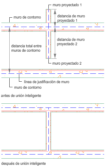

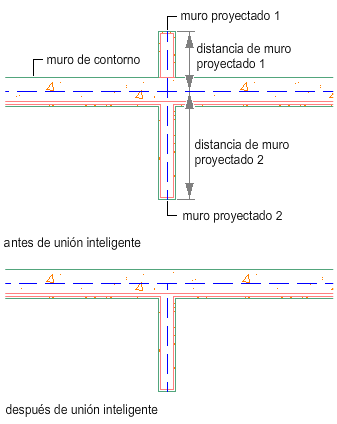

Cuando un segmento de muro proyectado se interseca con un muro de contorno, se recorta el segmento de muro más corto. Dado que la distancia del muro proyectado 1 es más corta que la distancia del muro proyectado 2, se recorta el segmento del muro proyectado 1.
Si la distancia de muro proyectado es menos de la mitad de la distancia total entre los muros de contorno, el muro se recortará hasta el primer muro de contorno. Si la distancia de muro proyectado es igual o mayor que la mitad de la distancia total entre los muros de contorno, el muro se alargará hasta el segundo muro de contorno.

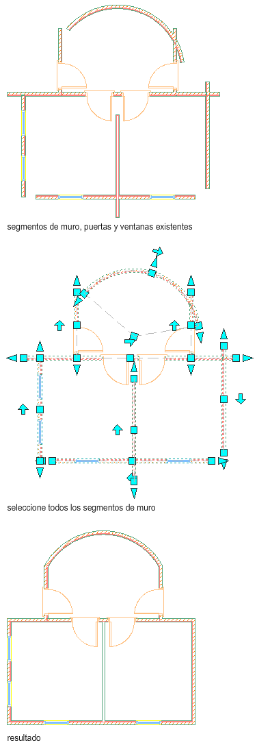

Una varias intersecciones de muro seleccionando todos los segmentos de muro.
