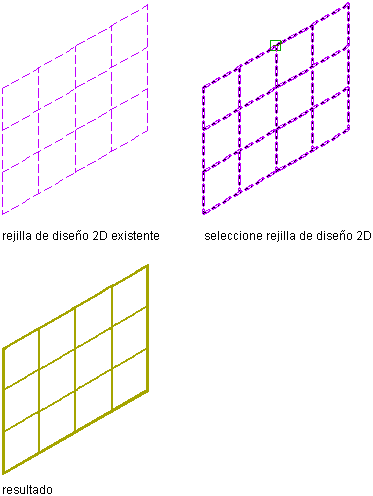

Puede crear una rejilla de unidad de muro cortina a partir de una rejilla de diseño 2D. Si ya dispone de rejillas de diseño 2D en el dibujo, puede convertirlas fácilmente en unidades de muro cortina. Asimismo, si ya sabe cómo utilizar las rejillas de diseño, es más práctico usarlas para crear las unidades de muro cortina y, después, probar los diferentes comandos de muros cortina para aprender a usar el resto de sus funciones.
Conversión de una rejilla de diseño 2D en una unidad de muro cortina
Cuando crea una unidad de muro cortina a partir de una rejilla de diseño 2D, también crea un nuevo estilo de unidad de muro cortina. Las divisiones del nuevo estilo de unidad de muro cortina se toman de las divisiones de la rejilla del diseño.

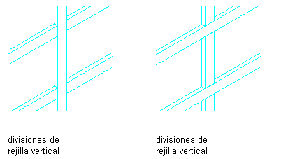

Las rejillas de unidad de muro cortina son unidimensionales: divididas horizontal o verticalmente. Para crear patrones horizontales y verticales en la rejilla de diseño 2D, la unidad de muro cortina emplea una rejilla principal que tiene una rejilla secundaria anidada.
Cuando crea una unidad de muro cortina a partir de una rejilla de diseño 2D, debe decidir la dirección de la rejilla principal en la unidad de muro cortina. Si selecciona horizontal, la rejilla principal tendrá divisiones horizontales que cruzarán las divisiones verticales de la rejilla secundaria. Si selecciona vertical, la rejilla principal tendrá divisiones verticales que cruzarán las divisiones horizontales de la rejilla secundaria.
Especificación de las direcciones de la división primaria
