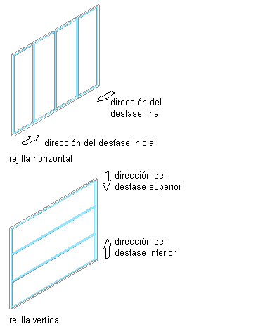

De forma predeterminada, las celdas de rejilla se miden entre los puntos inicial y final de la línea base de la unidad de muro cortina. La anchura del marco de la rejilla no se tiene en cuenta al calcular el tamaño de la celda. Por ejemplo, si dibuja una unidad de muro cortina con una línea base de 14 pulgadas y un marco de 1 pulgada a izquierda y derecha, y especifica un número fijo de celdas verticales, las celdas tendrán tamaños distintos. La primera y la última celdas se mostrarán más pequeñas, puesto que incluyen el marco. Para igualar el tamaño de las celdas, desfase el principio y el fin de la rejilla en una medida igual a la anchura del marco.
Especificación de direcciones de desfase de rejilla
. | Si desea especificar la distancia entre... | Entonces… |
| el punto inicial de la línea base del muro cortina y el inicio de la primera celda de una rejilla horizontal | escriba un valor en Desfase inicial. |
| el punto final de la línea base del muro cortina y el final de la última celda de una rejilla horizontal | escriba un valor en Desfase final. |
| la línea de suelo del muro cortina y el inicio de la primera celda de una rejilla vertical | escriba un valor en Desfase inferior. |
| la línea de cubierta del muro cortina y el final de la celda superior de una rejilla vertical | escriba un valor en Desfase superior. |
