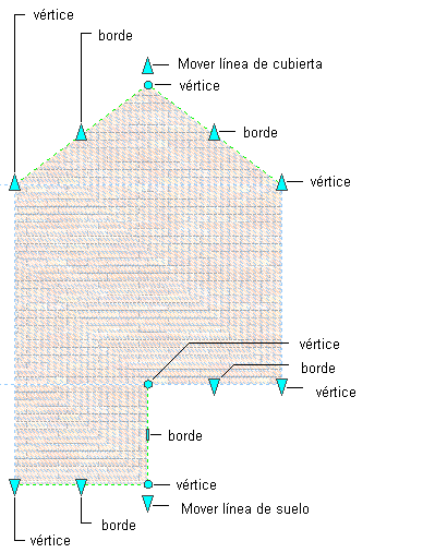

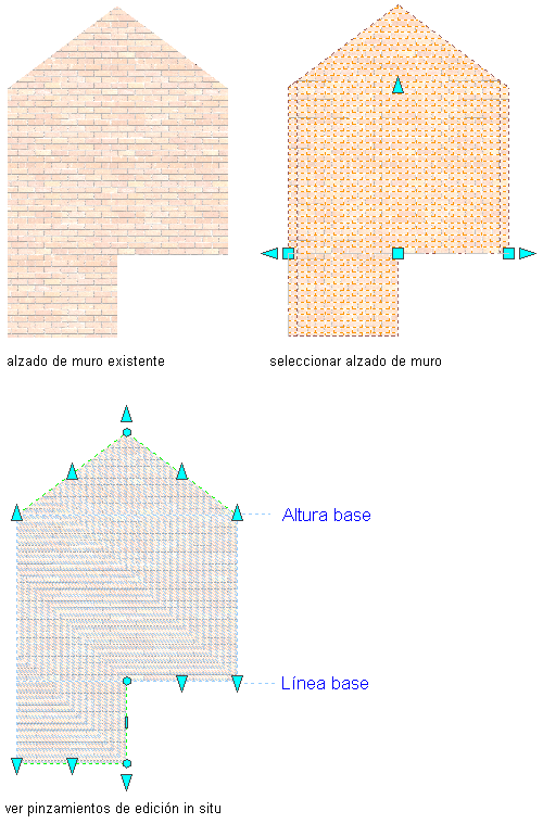

Visualización de los pinzamientos de edición in situ para alzados de muro
Se crea un perfil temporal que permite editar la geometría de las líneas de cubierta y de suelo.
Pinzamientos de edición in situ en elevaciones de muro
