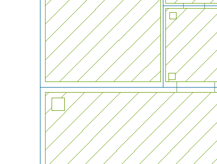

En la figura siguiente se muestra un ejemplo de aplicación de esta regla, en la que el contorno neto (verde) incluye los pilares, mientras que el contorno bruto (azul) los omite.
