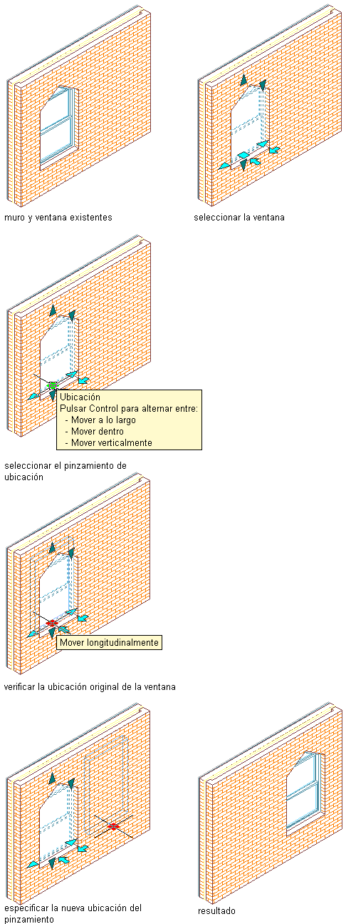

Utilice este procedimiento para cambiar la ubicación de una o varias ventanas en un muro desfasando las ventanas con respecto a un punto de referencia.
Esta función resulta útil cuando desea situar una ventana a una distancia determinada de otro objeto. Por ejemplo, puede especificar una distancia exacta entre una serie de ventanas en un muro.
. Un marcador indica la ubicación actual dentro del hueco.

Puede seleccionar un punto a lo largo del muro.
| Si desea... | Entonces... |
| mover la ventana hacia el punto de referencia | escriba 0. |
| mover la ventana una distancia especificada desde el punto de referencia | escriba un valor para la distancia de desfase. |
| especifique la distancia como una medida entre dos puntos como, por ejemplo, la distancia entre los centros de dos ventanas que están situados correctamente | seleccione los dos puntos que miden la distancia. |
Reubicación de ventanas a lo largo de muros
