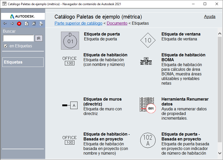

Navegador de contenido con paletas de detalles en el Catálogo de paletas de ejemplo
