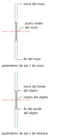

Utilice este procedimiento para cambiar la posición horizontal de las ventanas a lo largo de un muro en el que estén ancladas.
Cuando se inserta una ventana de esquina, el primer muro especificado es el muro anclado.
Posición de la ventana a lo largo de los parámetros del eje X

| usar el comienzo del muro como punto de referencia | en Posición a lo largo (X), seleccione Inicio del muro en Desde. |
| usar el punto medio del muro como punto de referencia | en Posición a lo largo (X), seleccione Punto medio de muro en Desde. |
| usar el extremo del muro como punto de referencia | en Posición a lo largo (X), seleccione Final del muro en Desde. |
Use un valor negativo para medir desde el punto final hasta el punto inicial.
| Si desea medir hasta... | Entonces... |
| el borde inicial de las ventanas | seleccione Borde inicial del objeto en Hasta. |
| el centro de las ventanas | seleccione Centro del objeto en Hasta. |
| el borde final de las ventanas | seleccione Borde final del objeto en Hasta. |
