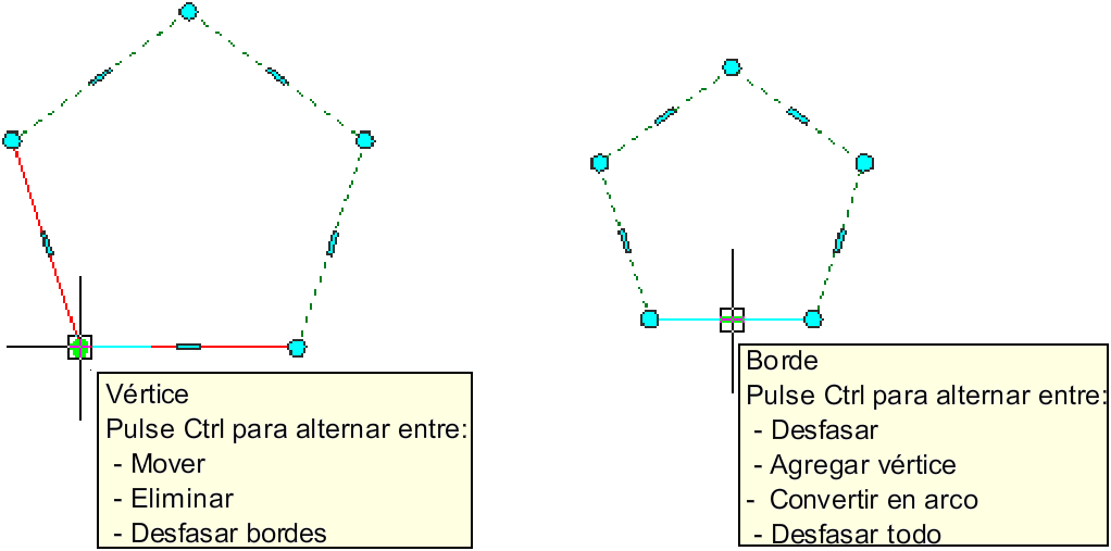

| desplazar un vértice |
seleccione el pinzamiento de vértice y desplácelo. |
| agregar un vértice |
- Pinzamientos: seleccione el pinzamiento de borde más cercano a la ubicación del nuevo vértice. A continuación, pulse Ctrl una vez y utilice la imagen de vista preliminar para colocar el nuevo vértice.

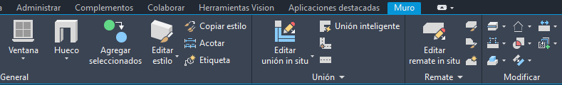

- Cinta de opciones: En la ficha Editar in situ del perfil seleccionado, seleccione el panel Perfil
Agregar vértice. A continuación, especifique la ubicación del nuevo vértice en la pantalla.

| eliminar un vértice |
- Pinzamientos: seleccione el pinzamiento de vértice que desee eliminar. A continuación, pulse Ctrl una vez y haga clic para eliminar el vértice.

| desfasar un vértice con sus bordes |
- Pinzamientos: seleccione el pinzamiento de vértice que desee desfasar con sus bordes asociados. A continuación, pulse Ctrl dos veces y arrastre el vértice a la ubicación deseada.
| desfasar un borde de perfil |
- Pinzamientos: seleccione el pinzamiento del borde que desee desfasar y arrástrelo a la ubicación deseada.
| convertir un borde en un arco |
- Pinzamientos: seleccione el pinzamiento del borde que desee convertir y pulse Ctrl dos veces. A continuación, arrastre el pinzamiento hasta que aparezca la forma de arco deseada.
| desfasar todos los bordes del perfil |
- Pinzamientos: seleccione cualquier pinzamiento de borde del perfil y pulse Ctrl tres veces. A continuación, arrastre el pinzamiento hasta que la forma de perfil general sea correcta.
