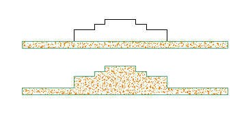

Los modificadores de muro utilizan la geometría bidimensional (2D) de una polilínea abierta para personalizar la forma de muros o componentes de éstos. Para utilizar modificadores de muro, se dibuja una polilínea con la forma necesaria y se crea un estilo de modificador de muro a partir de la polilínea. Después se pueden agregar modificadores de muro de ese estilo a cualquier muro.
Polilínea y modificador de muro resultante

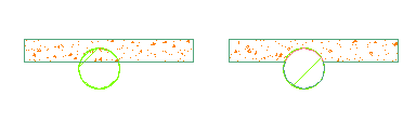

Las condiciones de interferencia emplean la geometría de objetos 3D para crear huecos o aberturas personalizados en muros. Puede especificar de qué modo se aplica la condición de interferencia al muro: sumada al muro, sustraída del mismo u omitida.
Las condiciones de interferencia se aplican a todos los componentes del muro que entran en contacto con el objeto de interferencia. El muro se termina en la condición de interferencia. La forma en que se aplica la condición de interferencia al muro determina cómo va a afectar a su envolvente en la vista en planta. En vistas de modelo, la condición de interferencia siempre es sustractiva, independientemente de la opción de envolvente seleccionada.
Cuando se edita el objeto que actúa como la condición de interferencia, el muro cambia para aplicar los cambios efectuados en la geometría del objeto. Por ejemplo, puede mover el objeto de interferencia para cambiar su ubicación en el muro.
Elemento de masa Cilindro agregado como condición de interferencia aditiva
