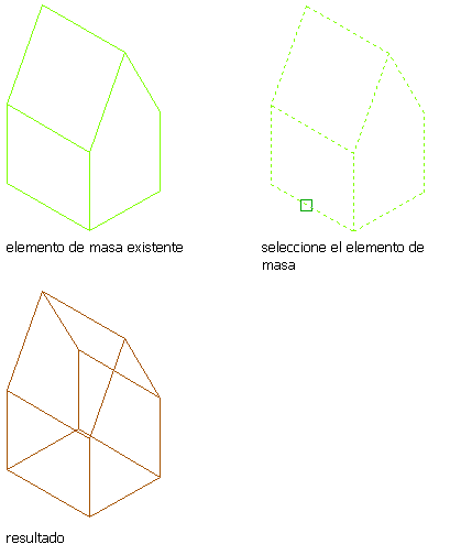

- Seleccione el elemento de masa que desee convertir en espacio.
- Seleccione la
- Cuando se le pregunte si desea borrar la geometría original, pulse INTROpara conservar el elemento de masa o escriba s (Sí) para borrarlo.
- Edite las propiedades del espacio en la paleta Propiedades, en caso necesario.
