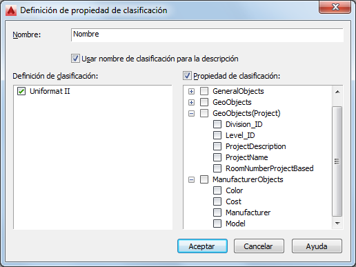

Aparece el cuadro de diálogo Definición de propiedad de clasificación. El panel izquierdo contiene las definiciones de clasificación que son aplicables al estilo de objeto en la definición de conjunto de propiedades actual. Por ejemplo, si la definición de conjunto de propiedades actual es aplicable a estilos de puerta, el panel Clasificación contiene todas las definiciones de clasificación que pueden aplicarse a estilos de puerta.
El panel de la derecha contiene todas las propiedades que se aplican a las definiciones de clasificación.
Ejemplo del cuadro de diálogo Definición de propiedad de clasificación

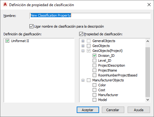

| incluir el valor de una propiedad que está enlazada a una clasificación | en el panel izquierdo, seleccione la definición de clasificación. En el panel de la derecha, seleccione Propiedad de clasificación, expanda el conjunto de propiedades y seleccione la propiedad. |
Selección de una propiedad de clasificación
Para cambiar el nombre de la definición de propiedad, haga una doble pulsación en el valor de Nombre.
