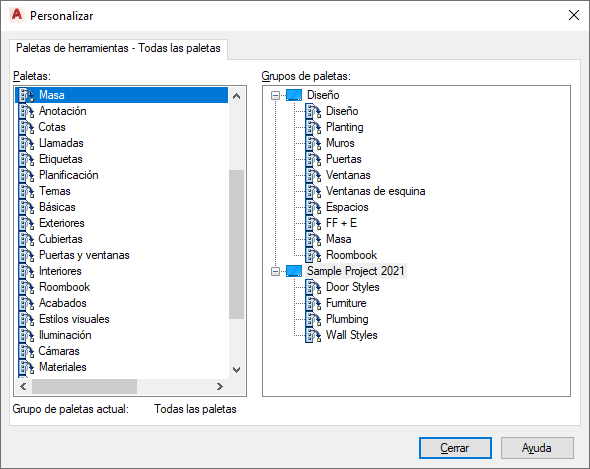

Selección de grupo de paletas de herramientas del proyecto
A la izquierda se enumeran todas las paletas disponibles. A la derecha se muestran todos los grupos de paletas. Aquí se especifica el grupo vacío de paletas de herramientas del proyecto.
El grupo de paletas de herramientas del proyecto se muestra y se puede seleccionar en la lista de grupos de paletas de herramientas disponibles.
