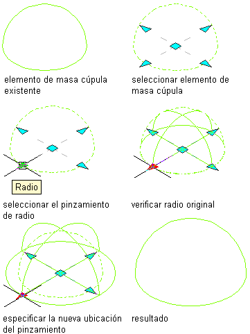

Edición de un elemento de masa cúpula con el pinzamiento de radio
Puede seleccionar cualquiera de los pinzamientos de radio del mismo círculo para cambiar el tamaño.
El elemento de masa aumenta o disminuye en función de la dirección del movimiento del pinzamiento.
