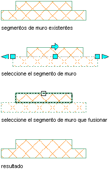

Utilice este procedimiento para fusionar el perfil de muros seleccionados. Este método no proporciona una unión de muros automática, pero la fusión de muros es útil en situaciones muy ajustadas en las que se utilizan segmentos cortos de muro.
Fusión de segmentos de muro
