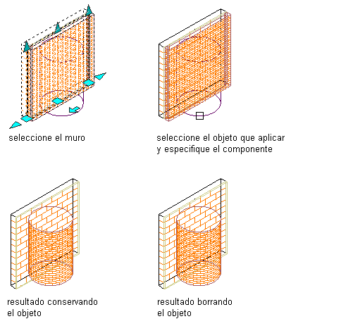

Utilice este procedimiento para crear modificadores de cuerpo tridimensionales (3D) y reemplazar muros o componentes por ellos. El modificador se puede aplicar a muros de un solo componente o a componentes seleccionados de muros que tienen varios.
Se puede crear un modificador de cuerpo 3D a partir de un elemento de masa, un grupo de masas o cualquier otro objeto AEC con masa. Es necesario colocar el objeto en la ubicación deseada en el dibujo antes de definirlo como modificador de cuerpo.
Sustitución de un componente de un muro por un modificador de cuerpo
