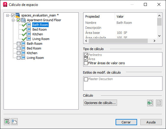

Siga este procedimiento para seleccionar los espacios y las zonas que desee incluir en el cálculo.
- En la paleta de herramientas Planificación, seleccione la herramienta Cálculo de espacio.
Selección de espacios y zonas para calcular
En el panel izquierdo aparece una estructura en árbol que muestra todos los dibujos abiertos con los espacios y las zonas.
Cuando se resalta uno de los espacios o zonas, el panel de la derecha muestra la información siguiente:
- Nombre
- Descripción
- Área base
- Área calculada (espacio base tras aplicar modificadores de cálculo)
- Perímetro base
- Perímetro calculado (perímetro base tras aplicar modificadores de cálculo)
- Tipo de cálculo (área, perímetro o filtro de áreas de valor cero)
- Estilos modificadores de cálculo
- Para incluir espacios y zonas de referencias externas en la vista de lista, pulse
Nota: Los espacios y las zonas de referencias externas se muestran con el icono Referencias externas
. Se pueden seleccionar de la misma forma que los espacios y las zonas de dibujos abiertos.
- Los espacios y las zonas que se deben incluir en el cálculo de la planta se seleccionan activando sus casillas de verificación.
Las marcas de selección de las casillas de verificación son de varios colores:
- Una marca de selección negra indica que la zona o el espacio se ha seleccionado directamente para calcular. Puede desactivar la marca directamente.
- Una marca de selección gris indica que se ha seleccionado un espacio o una zona que se encuentra en la zona marcada en gris. Esto no significa que la zona marcada en gris esté incluida en el cálculo; si desea hacerlo, selecciónela directamente.
- Una marca de selección azul en un espacio o una zona indica que se ha seleccionado la zona que contiene esos elementos. Las zonas y los espacios se incluyen en el cálculo porque lo está la zona que los contiene.
Nota: Hay una excepción para esta regla. Si desea ejecutar un cálculo de espacio en un dibujo que contenga una zona, pero los espacios asociados de la zona se encuentran en una referencia externa, los espacios a los que se hace referencia deben comprobarse de forma explícita (negro) en el cuadro de diálogo Cálculo para poder incluirlos en el cálculo.
