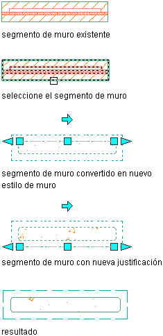

Utilice este procedimiento para modificar uno o varios muros aplicando las propiedades de una herramienta de muro. Entre estas propiedades se encuentran el estilo de muro y demás parámetros especificados en la herramienta que seleccione.
(Es posible que necesite desplazarse hacia abajo para ver la herramienta.)
Muro.
Aplicación de una herramienta de muro distinta y una propiedad nueva a un segmento de muro
