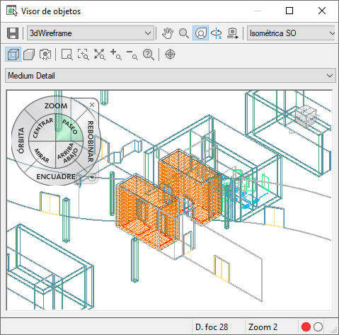

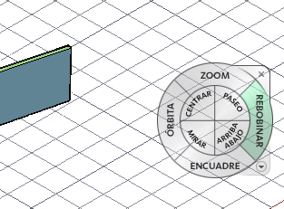

SteeringWheels son menús de rastreo divididos en diferentes secciones conocidas como cuñas. Cada cuña de una rueda representa una única herramienta de navegación. Puede encuadrar, aplicar zoom o manipular la vista actual de un modelo de diferentes modos.
Con SteeringWheels podrá ahorrar tiempo y pulsaciones de ratón al combinar múltiples herramientas de navegación en una única interfaz. Las ruedas son específicas para el contexto en el que se visualiza un modelo.
Puede elegir entre diferentes ruedas, cada una de ellas con su propio tema de dibujo. Algunas ruedas están diseñadas para la navegación 2D, mientras que otras resultan más adecuadas para la navegación 3D.
SteeringWheels también se puede mostrar en los Visores de objetos.
