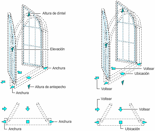

Puede utilizar los siguientes pinzamientos para modificar las ventanas:
| Pinzamiento | Descripción |
Permite cambiar la anchura de una ventana. Nota: El pinzamiento está configurado inicialmente para restringir el tamaño a uno de los valores normalizados definidos para el estilo de ventana.
La tecla Ctrl actúa a modo de conmutador entre el tamaño estándar y el personalizado. Una serie de marcas de división indica los tamaños estándar para la cota seleccionada. Al desplazar el pinzamiento, se ajusta con cada marca de división y muestra la medida en cada marca. El tamaño y color de las marcas de división del pinzamiento indican si el valor normalizado de la cota generará un tamaño de ventana estándar. Por ejemplo, si la altura de la ventana está definida en un valor no normalizado y define la anchura de la ventana en un valor normalizado para dicho estilo de ventana, la ventana no tendrá un tamaño normalizado. Las grandes marcas de división de color gris indican que es posible un tamaño estándar; las pequeñas marcas de color rojo indican que ya se ha definido otra cota con un valor no estándar. |
Permite cambiar la altura de una ventana. Puede decidir si desea cambiar la altura de antepecho o la altura de dintel. |
Permite desplazar una ventana a lo largo de un muro, dentro de un muro y a lo largo de la altura vertical del muro. Las ventanas de esquina solo se pueden cambiar de ubicación a otra esquina de muros adecuada. |
Permite cambiar el lado de la bisagra de la ventana. En el caso de las ventanas de esquina, los valores de la anchura 1 y la anchura 2 se invierten. El anclaje del panel de la ventana que estaba anclado al primer muro seleccionado también se invierte. |
Permite cambiar la dirección del batiente de la ventana. |
Elevación Elevación se aplica a las formas de ventana Pentágono máximo, Arco y Gótico. |
