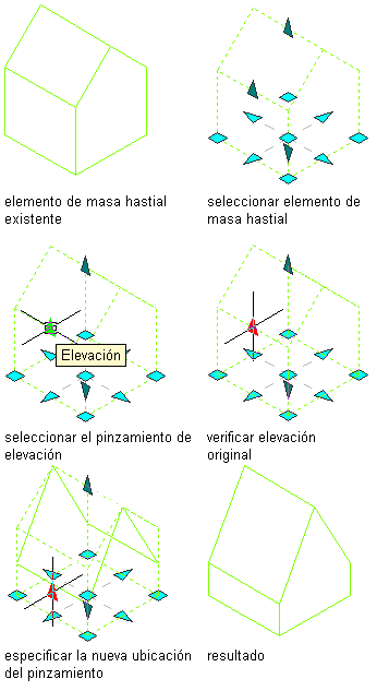

Utilice este procedimiento para cambiar la altura de muro de un elemento de masa hastial mediante pinzamientos.
También se puede cambiar la elevación de hastial en la paleta Propiedades.
Edición de un elemento de masa hastial con el pinzamiento de elevación
La altura del muro cambiará a medida que desplace el pinzamiento, mientras que la posición de la arista dorsal de la cubierta permanecerá fija. Esto cambia la configuración de la vertiente de la cubierta y el hastial.
