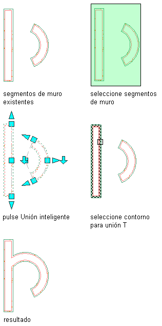

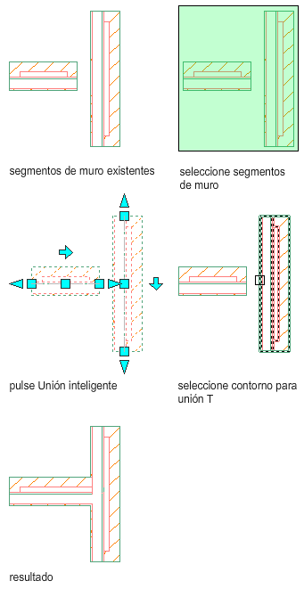

Cuando se trabaja con la unión inteligente de intersecciones T, se aplican las siguientes reglas:
- Para la unión T se debe especificar un segmento de muro de contorno para los segmentos de muro seleccionados.
- Los segmentos de muro pueden estar separados entre sí a cualquier distancia, siempre que tengan una posible intersección.
- Cuando se produce una condición de unión incorrecta, se muestra un consejo con las posibles soluciones.
- Los segmentos de muro se unen cuando las líneas de justificación de muro correspondientes se intersecan de forma limpia.
- La unión T funciona con varias intersecciones de muro, pero sólo se puede especificar un segmento de muro para el contorno.
- Seleccione los segmentos de muro que desee incluir en la unión de muros.
- Seleccione el
- Seleccione un contorno para la unión T.
La unión T funciona del mismo modo para los segmentos de muro en arco.
