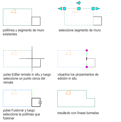

Siga este procedimiento para modificar un remate de muro fusionando un perfil con un componente. Un perfil puede ser cualquier área delimitada por una polilínea que solape un componente específico o coincida con él.
Los perfiles sólo se pueden fusionar con un componente cada vez. Pulse la tecla Esc para borrar la selección del componente.

En el ejemplo siguiente, se fusiona un perfil con un componente de muro.
