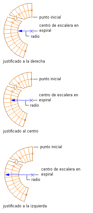

El radio se mide desde el punto central de la escalera en espiral hasta el punto de justificación seleccionado.
