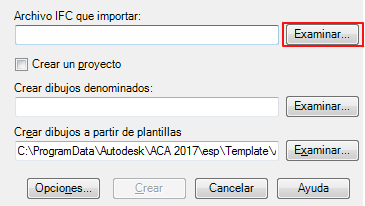

IFC (Industry Foundation Classes).
- En el cuadro de diálogo Importar archivo IFC y crear dibujos, en Archivo IFC que importar, haga clic en Examinar.
- En el cuadro de diálogo Seleccionar archivo, seleccione Archivo IFCZIP (*ifczip) en la lista desplegable Tipo de archivos.
- Seleccione el archivo IFCZIP y haga clic en Abrir.
- En Importar archivo IFC y crear dibujos, haga clic en Crear.
El archivo ZIP de IFC se extrae y se importa.
