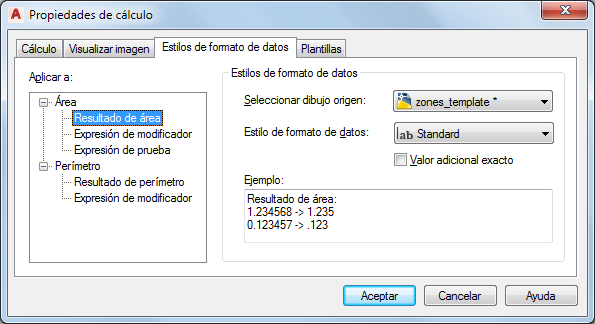

Puede establecer diferentes estilos de formato de datos para los distintos componentes del archivo de cálculo.
- En la paleta de herramientas Planificación, seleccione la herramienta Cálculo de espacio.
- Seleccione Opciones de cálculo.
- Seleccione la ficha Estilos de formato de datos.
- En la vista en árbol Se aplica a, seleccione el elemento al que quiera asignar un estilo de formato de datos. Puede elegir entre los siguientes elementos:
- Resultado de área
- (Área) Expresión de modificador
- (Área) Expresión de prueba
- Resultado de perímetro
- (Perímetro) Expresión de modificador
- Seleccione el dibujo del que desea tomar el estilo de formato de datos.
- Seleccione el estilo de formato de datos apropiado.
- En Resultado de área y Resultado de perímetro, si desea incluir los valores exactos y sin redondeo de cifras como información adicional en el archivo de cálculo, seleccione Valor adicional exacto.
El resultado del área o perímetro se muestra con la precisión establecida en el estilo de formato de datos y, en una columna aparte, con la precisión exacta sin redondeo de cifras.

- Pulse Aceptar.
