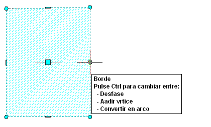

Utilice este procedimiento para cambiar el área de un elemento de masa de extrusión mediante el pinzamiento de borde.
El pinzamiento de borde tiene tres modos de edición: Desfasar, Agregar vértice y Convertir en arco. El modo predeterminado es Desfase, que desfasa el borde seleccionado en una dirección perpendicular al punto medio del borde. Según la forma del elemento de masa y el borde que desee modificar, las líneas adyacentes se extienden o recortan, y se agregan líneas nuevas, si fuera necesario.
Utilice el modo de edición Agregar vértice para agregar un vértice al borde seleccionado, y para crear un borde nuevo. Si el borde seleccionado es un arco, el nuevo borde también será un arco.
Convertir en arco convierte el borde seleccionado en un arco y alarga el punto medio del borde. El pinzamiento de borde de un arco también tiene un modo Estirar, de modo que puede estirar el punto medio del borde una vez se ha convertido en un arco.
También puede cambiar las cotas del área de elemento de masa en la paleta Propiedades.
| Si desea... | Entonces... |
| desfasar el borde | coloque el borde en la ubicación deseada y haga clic, o escriba un valor y pulse Intro. |
| agregar un vértice y crear un borde | pulse Ctrl para pasar al modo de edición Agregar vértice. Coloque el borde en la ubicación deseada y haga clic, o escriba un valor y pulse Intro. |
| convertir el borde seleccionado en arco | Pulse CTRL dos veces para pasar al modo de edición Convertir en arco. Estire el punto medio hasta la ubicación deseada y haga clic, o escriba un valor y pulse Intro. |
Puede pulsar CTRL para alternar entre modos de edición.
