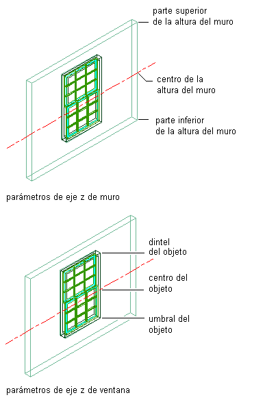

Utilice este procedimiento para cambiar la posición vertical de las ventanas a lo largo de un muro en el que estén ancladas.
Coloque la ventana a lo largo de los parámetros del eje Z
| Si desea... | Entonces... |
| usar la parte inferior de la altura del muro como punto de referencia | en Posición a lo largo (X), seleccione Parte inferior de altura de muro en Desde. |
| usar el centro de la altura del muro como punto de referencia | en Posición a lo largo (X), seleccione Centro de altura de muro en Desde. |
| usar la parte superior de la altura del muro como punto de referencia | en Posición a lo largo (X), seleccione Parte superior de altura de muro en Desde. |
Use un valor negativo para medir desde el punto final hasta el punto inicial.
| Si desea medir hasta... | Entonces... |
| la parte inferior de las ventanas | Seleccione Antepecho del objeto (Parte inferior del objeto) en Hasta. |
| el centro de las ventanas | seleccione Centro del objeto en Hasta. |
| la parte superior de las ventanas | seleccione Dintel del objeto (Parte superior del objeto) en Hasta. |
