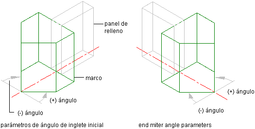

Utilice este procedimiento para crear manualmente una esquina biselada entre un muro cortina y otro objeto, como un muro estándar o un elemento de masa. Por ejemplo, si el muro cortina está conectado a un muro estándar en un ángulo de 60 grados, debe establecer el ángulo de inglete en 30 grados.
El ángulo de inglete se aplica a todos los rellenos y bordes horizontales adyacentes a la esquina. Los bordes verticales no resultan afectados.
Ángulos de inglete de marco de un muro cortina
| Si desea biselar el muro cortina... | Entonces… |
| en el punto inicial | escriba un ángulo en Inglete inicial y pulse Intro. |
| en el punto final | escriba un ángulo en Inglete final y pulse Intro. |
