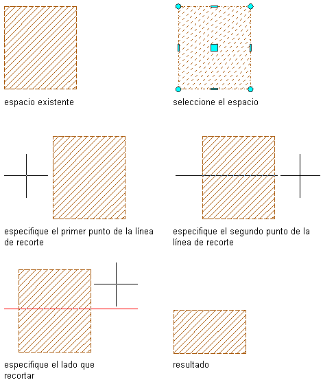

Siga este procedimiento para recortar un espacio tridimensional extruido con una línea.
Nota: Este procedimiento sólo es válido para los espacios no asociativos.

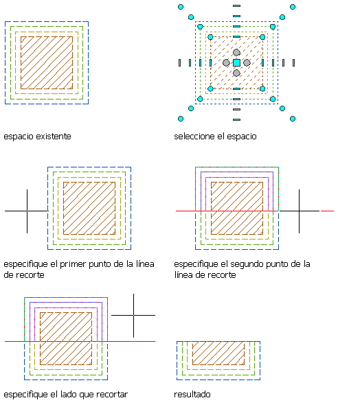

Atención: Si va recortar dividir un espacio con desfases de contornos manuales, verifique que estén activos todos los contornos. Los contornos que no estén activos no se recortarán.
Recorte de espacios con diferentes tipos de desfases de contornos
- Seleccione el espacio que se dispone a recortar, pulse con el botón derecho y elija Herramientas de modificación AEC
Recortar
- Especifique un punto inicial para la línea de recorte.
- Especifique un punto final para la línea de recorte.
- Seleccione el lado del espacio que va a recortar.
