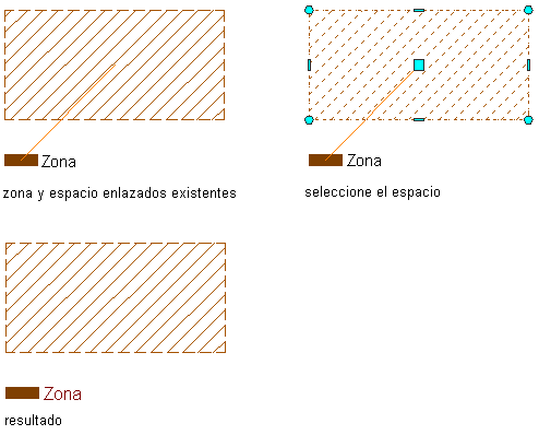

Siga este procedimiento para desenlazar espacios y zonas de una zona.
Sólo se pueden desenlazar zonas o espacios enlazados directamente.
- Seleccione la zona de la que desee desenlazar un espacio o zona.
- Desenlace la zona o el espacio mediante uno de los procedimientos siguientes:
- Pulse en el pinzamiento de desenlazar (signo menos) en la línea de conexión con la zona o el espacio enlazados.
- Seleccione la
A continuación, seleccione la zona o el espacio que desee desenlazar de la zona, y pulse Intro.
