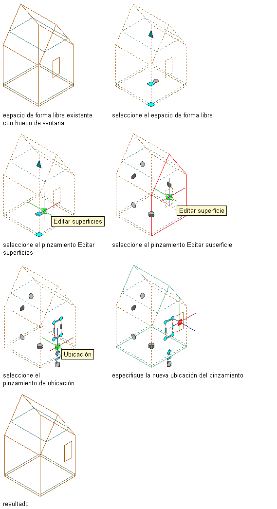

Siga este procedimiento para mover un hueco en un espacio tridimensional de forma libre.
- Seleccione el espacio al que desee mover un hueco de superficie y pulse el pinzamiento de edición de superficies.
- Pulse el pinzamiento de la superficie que contiene el hueco que desea mover.
- Seleccione un pinzamiento de ubicación para el hueco que desea mover y desplácelo hasta otra posición en la superficie.
Desplazamiento de un hueco de ventana en una superficie de espacio de forma libre
Nota: Al mover un hueco a otra superficie o fuera del espacio se indicará que el área de hueco es cero.
- Para salir del modo de edición de superficie, pulse el pinzamiento para salir de la edición de superficies.
