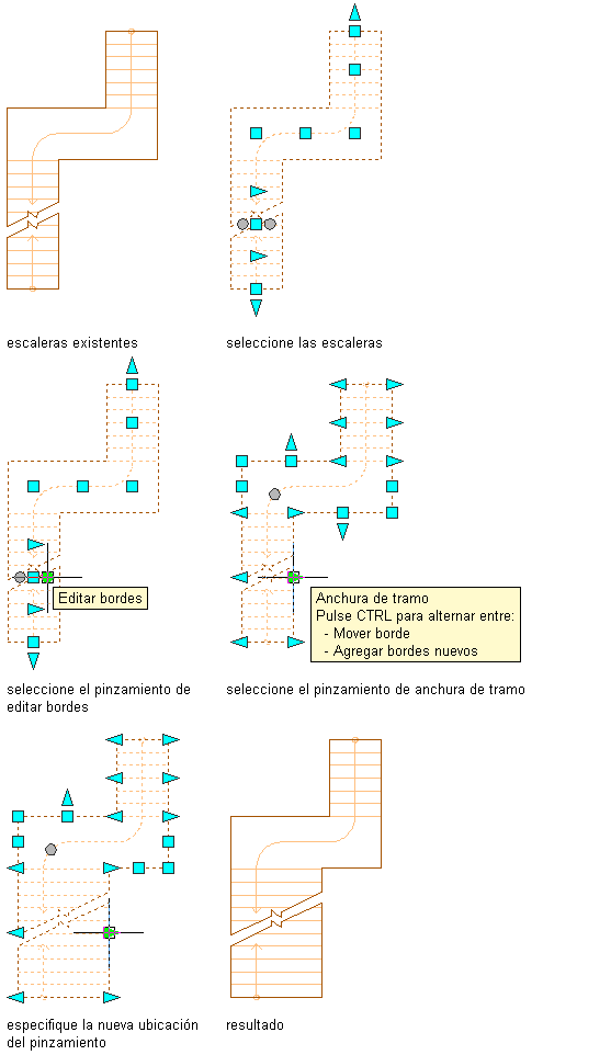

Utilice este procedimiento para cambiar la anchura de tramos de escalera. También se puede cambiar la anchura de las escaleras en la paleta Propiedades.
Después de seleccionar un pinzamiento, también puede introducir un valor preciso para aumentar o reducir la anchura de la escalera.
El borde completo de la escalera se mueve a la ubicación seleccionada. La anchura de entrada del tramo cambia también para ajustarse a la nueva anchura de escalera.
Uso de pinzamientos para cambiar la anchura del tramo de escalera
