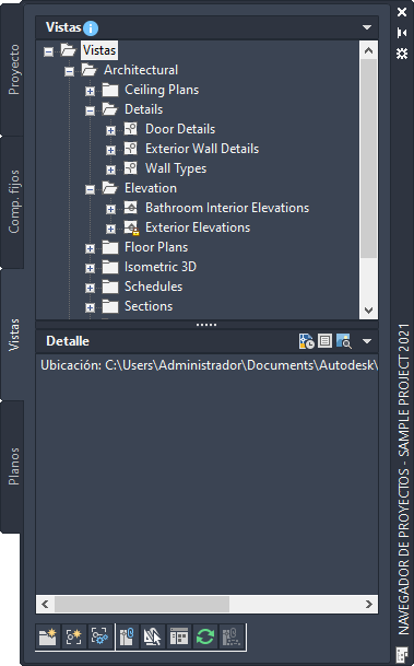

En la ficha Vistas de la paleta Navegador de proyectos se crean vistas individuales de los datos de construcción. Las vistas contienen componentes fijos y son la ubicación principal para agregar anotaciones como notas, etiquetas y cotas en el proyecto. Una vez creado un dibujo de vista, puede crear dentro vistas de espacio modelo.
En la ficha Vistas, puede:
